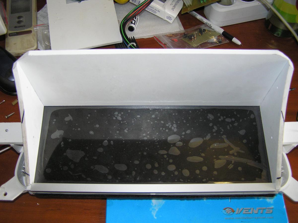

    У этого варианта масса минусов. По опыту скажу, что проще переделать пластик облицовки. Дешевле выйдет. Далеко не везде LQ123K1LG03 вписывается идеально, но вопрос этот решали именно переделкой пластика
    Вот в родной облицовке, верхние углы перекрывались, а я хотел весь экран. По бокам были дырки
    Ниже в процессе переделки

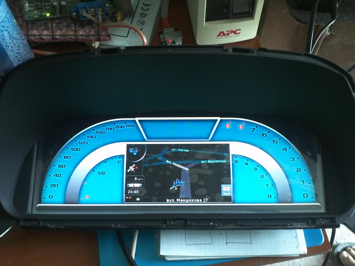

    И в конечном итоге, после сборки пластика стало так
