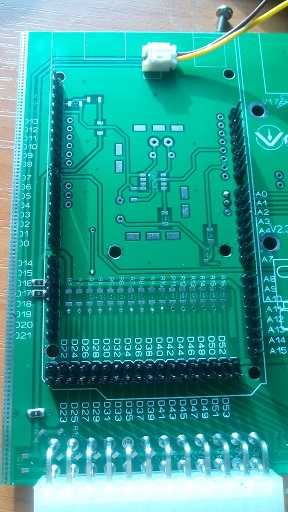

    07.03.2012
    73
    254
    303
    Здесь видно, что куда.Питание к пинам модуля (красный и черный проводки) от отдельного преобразователя.От меги модуль не запитывать:
    Модуль Нажмите на изображение для увеличения.
ID:	18842 Шилд венатора Нажмите на изображение для увеличения.
    Последний раз редактировалось wladkom53; 22.02.2016 в 13:45.
