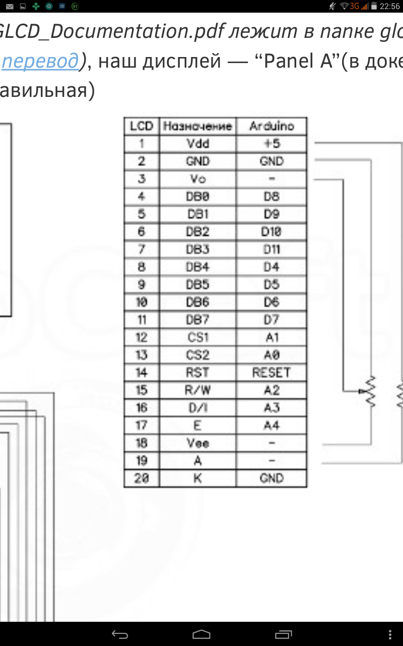

    На рисунке же указано S6B0108. Библиотеки KS0108 должны работать.

    До меня только дошло, что нужно смотреть последние 4цифры.
    Библиотека GLCD больше не подерживается, нашёл openGLCD, в ней пин на дисплее называется D/I, а у меня RS, не могу найти расшифровку я так понял они идентичные?

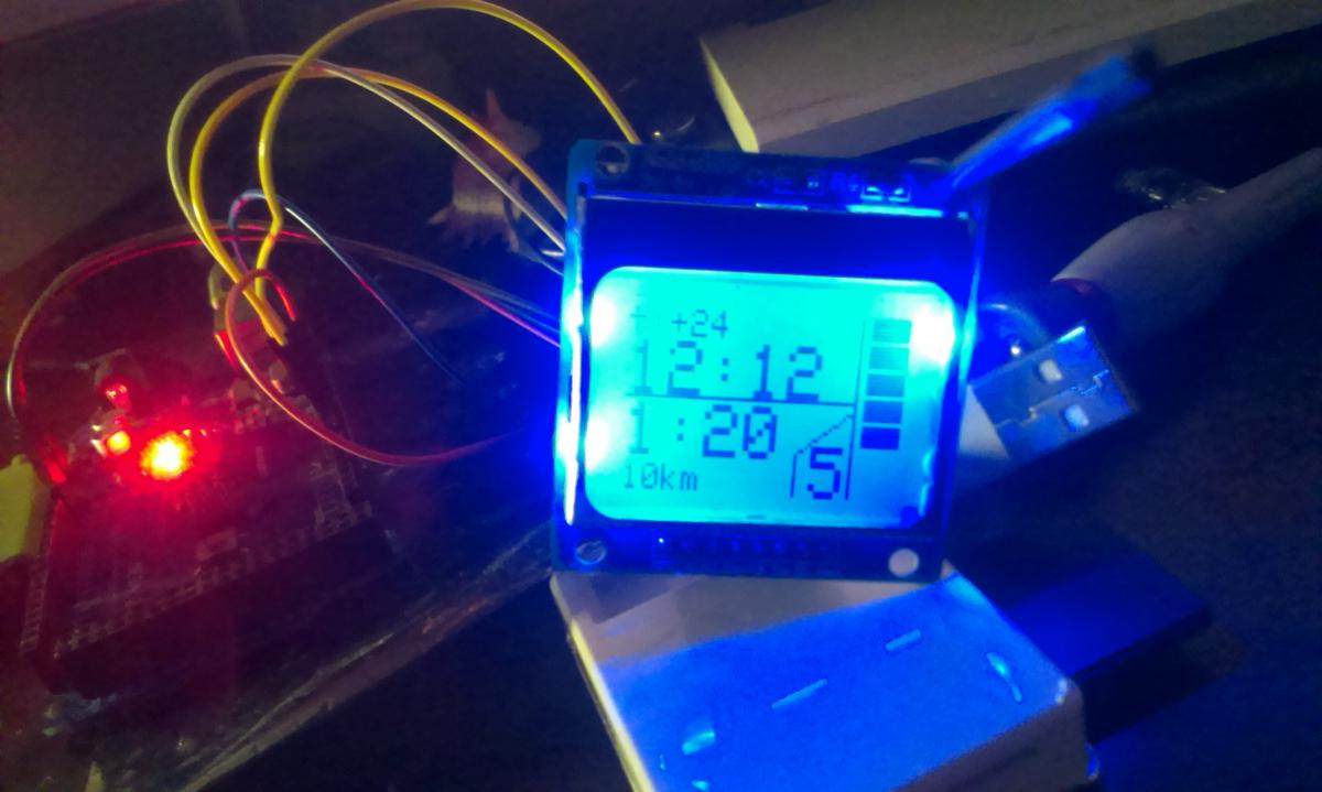

    вот так получается, пока только меню делаю тк остальной код у меня есть.

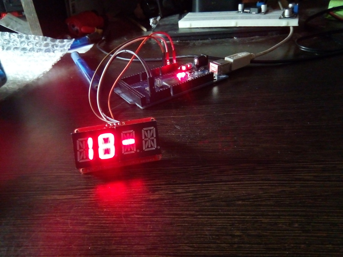

    Всем привет, нынче купил 4х сегментный LED модуль, подключил его, но вод беда с выводом информации,
    дело в том, что функция за один вызов принимает адрес только для конкретного сегмента дисплея.
    Например у меня есть показания с датчика температуры (от 0 до 99 градусов), как мне их выводить на дисплей ?
    Код:
    #include <Wire.h>
    #include "Adafruit_LEDBackpack.h"
    #include "Adafruit_GFX.h"
    Adafruit_AlphaNum4 alpha4 = Adafruit_AlphaNum4();
    int TEMP = 45; // показания датчика темпиратуры, как мне их разделить на две части и преобразовать в "строку" ?

    Индикатор 0.54" Ht16k33
    Решение нашлось, этот код запускает счетчик от 0 до 99 в первом и втором сегменте индикатора, легко можно сделать и 9999
