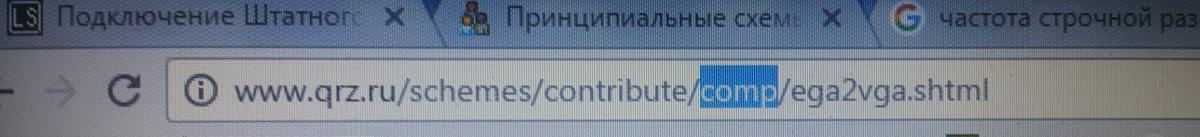

    И вот тоже статейка интересная, но мне не хватает мозгов понять эту процедуру
    Пеpеделка монитоpов EGA(CGA) в VGA(SVGA)
    http://www.qrz.ru/schemes/contribute/****/ega2vga.shtml
    не могу вставить ссылку, вместо звездочек(****) надо вставить- c o m p
