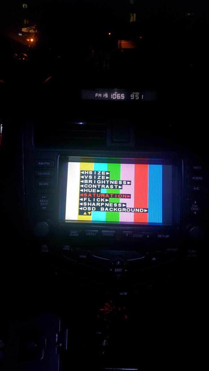

    Как насчет сохранения настроек?
    настройки проводил на ВГА адаптере, он их сохраняет, а на этом не обратил внимание, проверю и отпишусь.
    Здравствуйте, Chip.
    Долго я ждал тот преобразователь с али, он пришел но я снова не правильно подключил по спешке и он снова сгорел (. Не теряя надежду заказал я снова но уже две штуки) И тут на тебе, деньги списались но на али не зашли, пока разобрались прошло две недели. Заказал я снова...Вот на днях пришел конвертор, я сел и доделал все неспеша.
    Результат таков:
    потери качества нету, настройки не сохраняются на втором преобразователе, ввожу их на первом,он сохраняет и все гуд. Вот такой проект. Вам, Чип, большое спасибо за помощь, фото выложу сейчас может кому интересно.
    Это цветное
    И черно-белое
