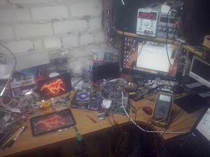

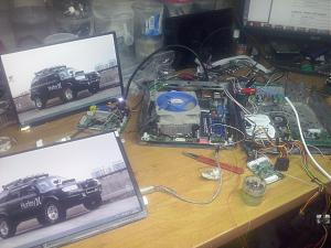

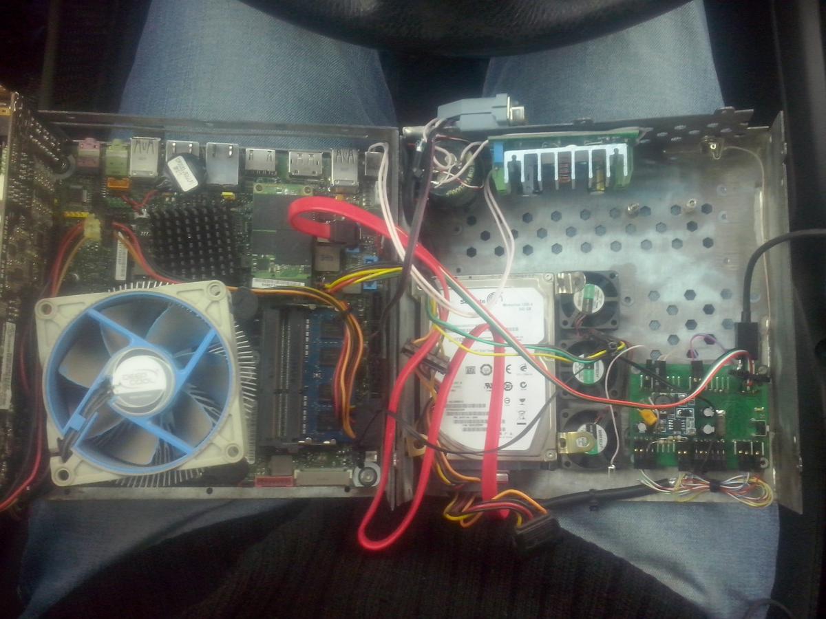

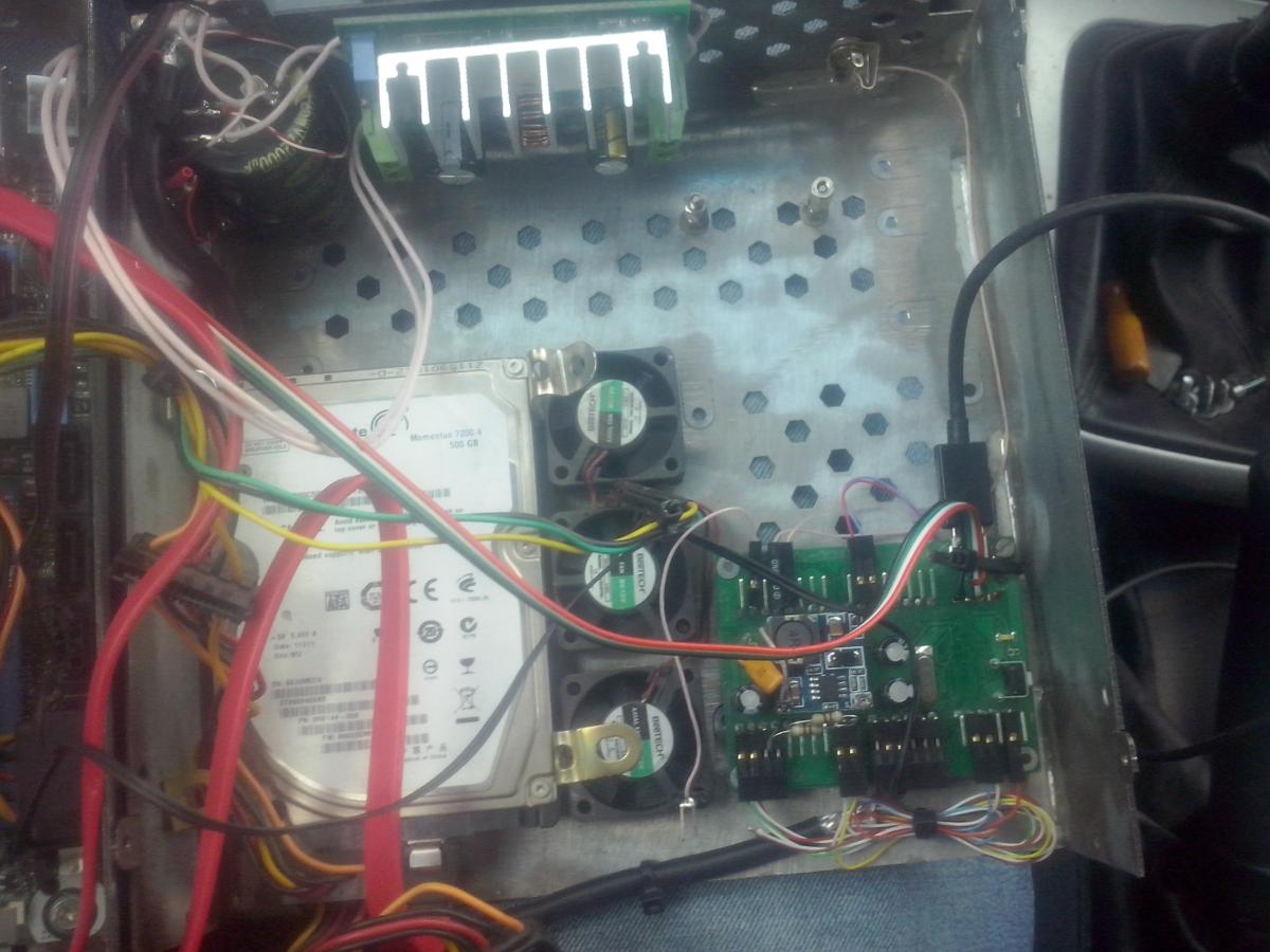

    большая часть работы проделана в организации питания на контроллере от YAM1966. добавлена регулировка яркости экранов по датчику, обратная связь работы материнки(защита от повисания системы при выключении, защита от перепутывания состояний), запуск по температурам внутри системника и снаружи авто, защита от разрядки АКБ. пришлось немного допаять компонентов на контроллер.
    дополнительное управление включением и выключением системы от ИК-пульта будет реализовано позже, теперь у меня не будет лишней кнопки в салоне вкл./выкл.(нужна была если требовалось выключить комп., например на природе или мойки, чтоб не высадить АКБ. основное включение/выключение происходит автоматом при открытии или закрытии авто) и освободится один провод в кабеле.
    в корпусе стало ещё свободнее. избавился от этого глупого БП, теперь валяется в куче хламе, которого всё больше и больше. чпоканье с компом привело к борьбе по снижению потребления питания, оказывается очень много потреблял тот глупый БП - 0,15А(ХХ(внешнее управление) - 0,077А)!!! в дежурном режиме, теперь - 0,07А(БП - 0,011А и контроллер)

    экран пока один, второй позже привяжу, т.к. нет ещё одного контроллера i2c->USB от YAM1966 для второго сенсора. ну и конвертер LVDS->HDMI хочу сменить с "народного" на другой, который сигнал с картинкой не кривит.
    по внешнему питанию останется повесить на контроллер от YAM1966 выключение маршрутизатора и IP-камер для защиты от разряда АКБ особенно при низких температурах, сейчас это вручную выполняется, через контроллер солнечной панели.
    Последний раз редактировалось Vlad-bodryi; 26.12.2016 в 01:23.

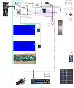

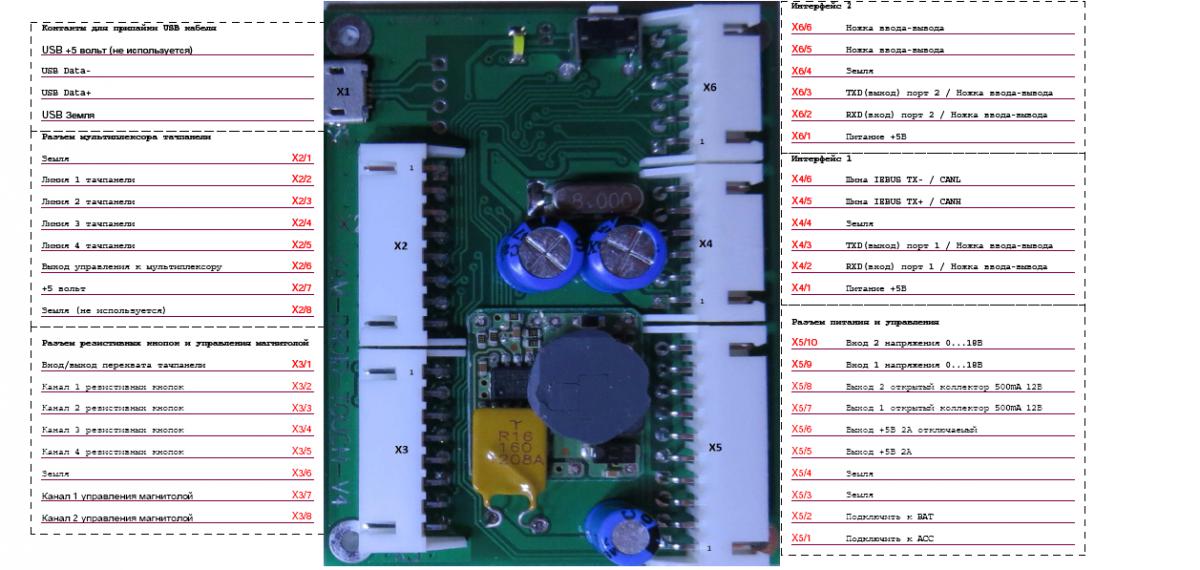

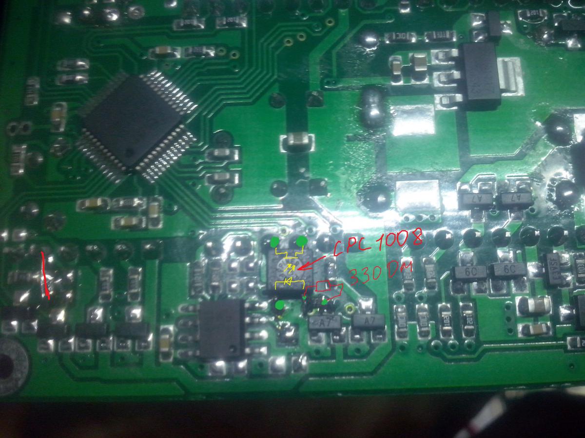

    ну вот, управление системой сделано - МОЯ МЕЧТА СБЫЛАСЬ!!! за долгие 4-5лет!!! Юра лучший инженер-программист с которым пересекался и знает чем он занимается! оказывается данные свойства не важны когда работаешь на работе, да-да, статистика собеседований и пересечения с людьми на рабочих местах.
    я избавился ещё от одной кнопки в салоне - вкл./выкл.("POWER") материнки, теперь эту функцию выполняет ИК-пульт дистанционного управления и соответственно большая синяя кнопка в верхней части, уже демонтирована!
    ниже привожу частичную на данный момент, схему обвязки соединений: 05.01.17г
Название:	Схема обвязки к&#1.jpg
    для более читабельного качества:
    Схема обвязки к&#1.rar 05.01.17г

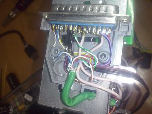

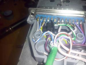

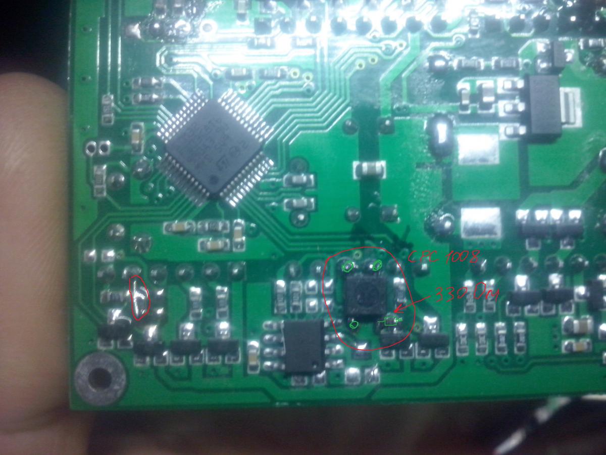

    и фото внесённых изменений в контроллер от YAM1966:
    датчик внешней температуры не подключён, т.к. руки не дошли до него.
    качество фото далеко не требуемое, но за неимением лучшего...
    Последний раз редактировалось Vlad-bodryi; 09.01.2017 в 23:10.

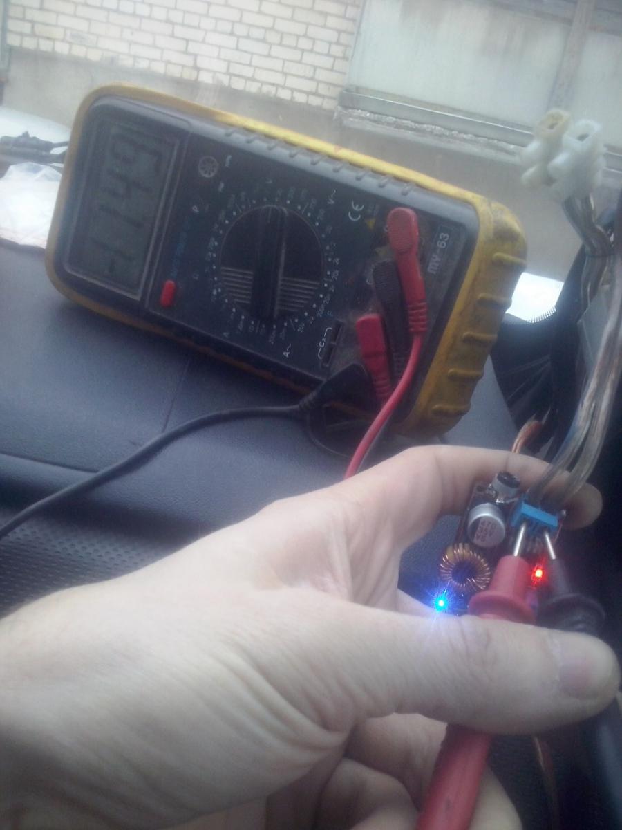

    ещё одна приятная новость - своял бюджетный MPPT контроллер солнечной панели! из обычного понижающего DC-DC преобразователя со стабилизацией по току и напряжению(http://avrobot.ru/product_info.php?products_id=1498 или http://mysku.ru/blog/aliexpress/32986.html). ещё одну бестолковую коробку за деньги(PWM-контроллер заряда АКБ от солнечной панели), выкину науй из авто ещё один чемодан!
    теперь вытащим ещё немного электричества из панели)))
    ограничение тока по входному напряжению ниже +17,4V и стабилизация напряжения по выходному напряжению +14,6V:
    подключенная солнечная панель имеет напряжение на холостом ходу 22,5V , сам стабилизатор имеет входной диапазон 5-32V, нам самое главное получить при панелях с ХХ +22,5V - просадку не ниже 17-18V понижающим стабилизатором с максимальным КПД(импульсные преобразователи) на выходе которого напряжение не превысит максимально-допустимого АКБ(если AGM = 14,8V). ДА, не забудьте стабилизатор-АКБ развязать диодом!!! иначе при отсутствие напряжения на солнечной панели, стабилизатор будет ночью дожирать АКБ сам)))
    надо найти солнышко и будем делать посмотреть...

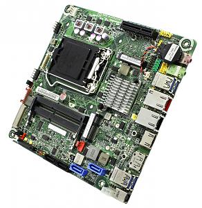

    - 2 - это конечно вторичное, почему вторичное? - да потому-что строить можно на всём и вся, тут зависит от религий, дипломов, специальностей, нравов и т.д.. в общем это материнка. из всех перепробованных, я пожалуй выделю одну: INTEL DQ77KB
Название:	Intel DQ77KB.jpg
    - из недостатков: ограниченная мощность процессора и покупка только из списка производителя, но на первом БИОСе(или там по другому теперь называется) могут многие процы работать.
    - из преимуществ: лучшая поддержка из которых пересекался, но после YAM1966 конечно))). количество портов/интерфейсов выше требуемых обычному люду, включая вывод звука по оптике, сменные процессоры под требования пользователя и его семейных возможностей.
    даже на данный момент плата актуальна, хоть и устарел процесс 22нм и прекращена поддержка данного продукта.
    И так о материнке смысла наверное нет писать, т.к. вся основная по ним информация есть в начале темы, поэтому давайте расскажу о главном отличии автомобильного компьютера и обычного для нас в обиходе, назовём его домашнего/промышленного/стационарного, в общем питающимися от сети электростанций - это ограниченное поставляемого/вырабатываемого количества электричества/мощности, при малом времени нашего наблюдения. любое наше невнимание приведёт к использованию запасённой емкости электроэнергии и выходу из строя распространённых и затратных АКБ.
