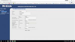

    Скрин настроек вайфай и скетч выкладывайте

    Настройки как многократно говорили не трогал кроме номера порта...
    Скетч прилагается. С ним мне помог Алексей, за что ему огромнейшее СПАСИБО!

    Если ты HLK RM-04 имеешь ввиду, то что там прошивать? Попробуй сбросить на заводские настройки и запустить по новой.
    И обратил внимание, SSID в настройках странный какой то. Не припомню такого. Может конечно так и должно быть, но я делал как в 548 посту, проблем не возникало.
