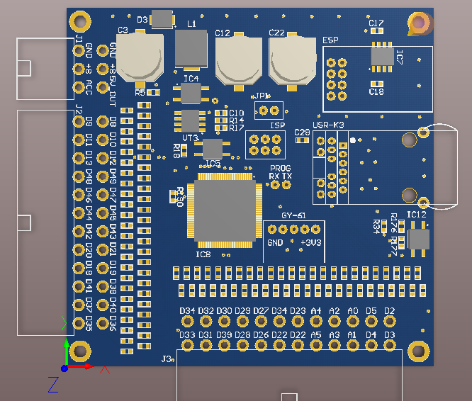

    Так же разрабатывается новый блок сбора данных
