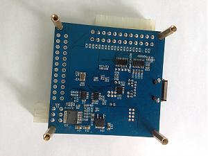

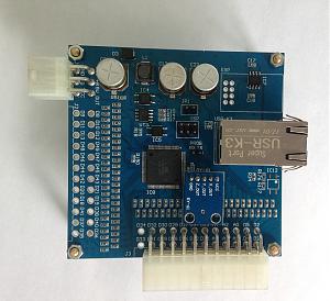

    Первый опытный образец нового блока сбора данных собран, и в ближайшее время будет отправлен на испытания в реальных условиях. На столе завелся с пол оборота

    Привет Митроха где такую мне найти или купить?

    В личке ответил

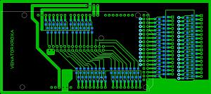

    наконецто нашел время для сборки венатора нарисовал шилд в понедельник буду вытравливать , рисовал первый раз)))если гдето ошибся можете подсказать?Нажмите на изображение для увеличения.
ID:	19292 и еще вопрос как я понял к андроиду его если цеплять по usb то нужена прога tcp ser port auto ,где ее взять? заранее спасибо
