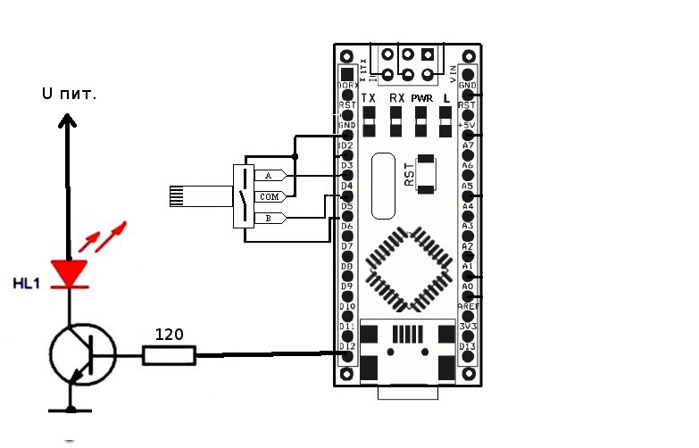

  2. #102
    По умолчанию Re: Фен паяльный
    Я так сразу и подумл
    Лучше попробуйте по этой схеме подключить
    Только вместо светодиода мотор. И на пин11 ардуино
    Последний раз редактировалось Chip; 02.04.2018 в 01:47.
    То же самое
    На IRF530N работало на той схеме что я приложил.
  4. #104
    Да не будет работать по твоей схеме нормально. Так как управляющий уровень 5в, а на нагрузке 24В, то нужна схема с общим эмитером, которую я тебе выложил
    IRF530N это полевик, а ты тестируешь на биполярнике
    Ты включаешь биполярник по схеме с общим коллектором или правильное название , которое говорит само за себя это - эмитерный повторитель. Он усиливает сигнал только по току
    Я же тебе предлагаю собрать по схеме с общим эмитером. Так как по этой схеме происходит усиление мощности. То есть и по току и по напряжению
    Последний раз редактировалось Chip; 02.04.2018 в 03:14.
    Работает )
    Вообщем схема осталась прежняя, только коллектор с эмитером поменял местами
  6. #106
