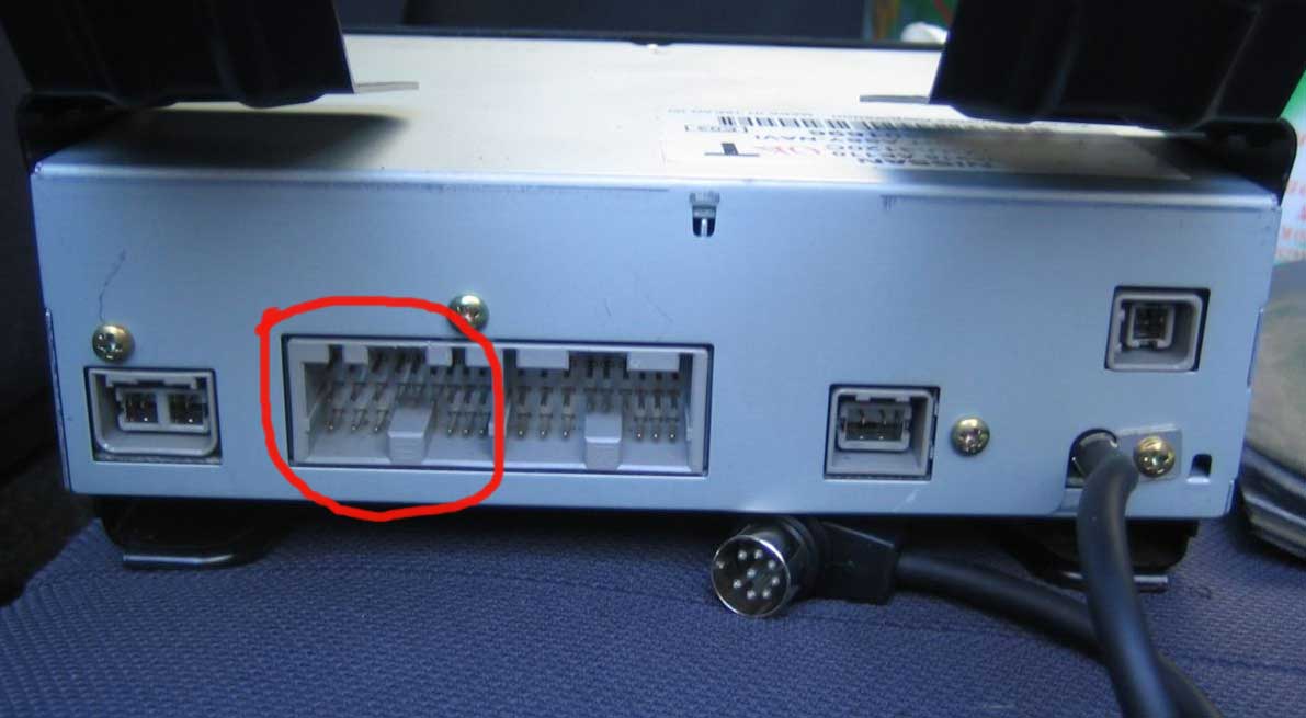

    Включаю только этот разъем (выделен красными), монитор показывает, включаю еще и вторую часть и можно полностью управлять навигатором.
    Третий раз пробовал подключить комп, при загрузке пробегают белые полоски, но при полной загрузке ничего нет. Причем видно что монитор включен при повороте ключа.
    По моему шины как таковой нет или все в навигаторе, магнитола живет своей собственной жизнью
