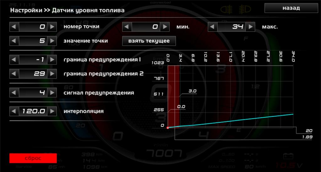

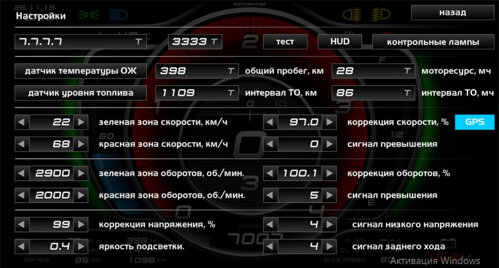

    Приветствую всех. Проект Venator продолжается. На сегодняшний день доступны две версии приложения.
    Venator Lite4 - свободная для распостранения, адаптированная для использования на устройствах Android с сенсорным вводом (смартфоны, планшеты), совместимая с Android 9.
    Приложение + скетч + лаунчер - https://drive.google.com/drive/folde...vw?usp=sharing
    * Один скин, язык интерфейса - русский.
    * Отображение скорости автомобиля с возможностью корректировки.
    - Источник данных - импульсный датчик скорости либо встроенный GPS.
    - Настраиваемые пороги скорости с цветовой индикацией.
    - Несколько вариантов звукового (включая голосовое) оповещения небезопасной скорости.
    * Отображение оборотов мотора с возможностью корректировки.
    - Настраиваемый максимум шкалы тахометра 4000...16000 об./мин.
    - Настраиваемые пороги оборотов с цветовой индикацией.
    - Несколько вариантов звукового (включая голосовое) оповещения критических оборотов.
    * Отображение напряжения АКБ с возможностью корректировки
    - Цветовая индикация при падении напряжения ниже 10.5 В
    - Несколько вариантов звукового оповещения при падении напряжения ниже 10.5 В
    * Отображение включения заднего хода со звуковым оповещением
    * Отображение уровня топлива
    - Калибровка датчика уровня топлива.
    - Настраиваемый порог и цветовая индикация низкого уровня топлива.
    - Несколько вариантов звукового (включая голосовое) оповещения низкого уровня топлива.
    * Отображение температуры охлаждающей жидкости
    - Калибровка датчика температуры охлаждающей жидкости.
    - Настраиваемый порог и цветовая индикация высокой температуры охлаждающей жидкости.
    - Несколько вариантов звукового (включая голосовое) оповещения высокой температуры охлаждающей жидкости.
    * Отображение температуры (отключаемое) с одного датчика типа DS18B20 (наружная температура или температура салона)
    * Отображение времени и даты (отключаемое)
    * Индикация включеной передачи КПП/АКПП
    * 16 настраиваемых контрольных ламп
    - выбор одного или нескольких входов включения контрольной лампы.
    - выбор пиктограммы контрольной лампы (43 варианта).
    - звукового оповещения при включении контрольной лампы (4 варианта).
    * Настраиваемый счетчик общего пробега
    * Сбрасываемый счетчик суточного пробега. Сброс счетчика суточного пробега тапом по зоне одометра или сигналом с блока сбора данных.
    * Настраиваемый обратный счетчик сервисного интервала пробега
    * Настраиваемый счетчик общего ресурса моточасов ( 1 мото час = 1 час * (Обороты двигателя / 1000) )
    * Сбрасываемый счетчик суточного ресурса моточасов. Сброс счетчика суточного ресурса тапом по зоне счетчика.
    * Настраиваемый обратный счетчик сервисного ресурса моточасов
    * Настраиваемая яркость подсветки экрана при включении габаритных огней.
    * Режим HUD - проэкция экрана на отражающую поверхность.
    * Замер разгона 0…50 и 0…100 км/ч. Замер максимальной скорости.
    - Замер разгона и максимальной скорости начинается после начала движения.
    - Результаты замеров сохраняются до начала нового замера.
    * Настройка IP адреса, номера порта, пробега и сервисных интервалов осуществляются с виртуальной клавиатуры.
    В поле ввода вносится соответствующее значение, по нажатию кнопки рядом с полем — значение запоминается.
    Кроме альтернативного IP в панели настроек, для подключения также используются IP адреса по умолчанию.
    192.168.4.1 для ESP 82666 (Wifi подключение)
    192.168.16.254 для HLK-RM04 (Wifi подключение)
    127.0.0.1 для localhost (USB подключение при использовании программного шлюза Ser2Net, serportAuto)
    При подключении в первую очередь опрашиваются IP адреса по умолчанию.
    Если подключение не было установлено, происходит попытка подключения к альтернативному IP адресу.
    * Запрет перехода устройства Android в спящий режим при включеном сигнале зажигания.
    * Совместимость с клонами блока сбора данных Venator.
    * Для автозапуска используется приложение AppLauncher.apk

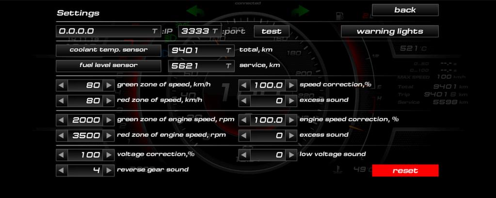

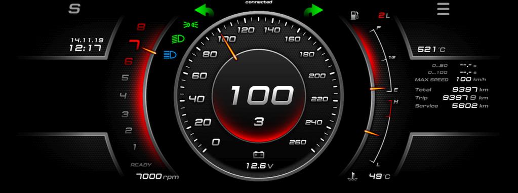

    Venator Custom4 - адаптированная для использования на устройствах Android с внешним монитором 8:3, без сенсорного ввода (одноплатники, ТВ-приставки), совместимость с Android 9.
    * Несколько доступных для заказа скинов (на текущий момент 4), язык интерфейса - русский/английский (оговаривается при заказе).
    - переключение скинов сигналом с блока сбора данных либо через интерфейс
    - Источник данных - только импульсный датчик скорости.
    * Сбрасываемый счетчик суточного пробега. Сброс счетчика суточного пробега сигналом с блока сбора данных.
    * Настройка IP адреса, номера порта, пробега и сервисного интервала осуществляются с виртуальной клавиатуры.
    192.168.4.1 для ESP 82666 (Wifi подключение, LAN подключение)
    192.168.16.254 для HLK-RM04 (Wifi подключение, LAN подключение)
    * Переход с версии Venator Lite4 не требует замены блока сбора данных Venator.
    * Стоимость приложения зависит от количества скинов.
    * Стоимость работ по изменению существующих скинов, а так же разработка новых скинов оговаривается индивидуально при заказе.
