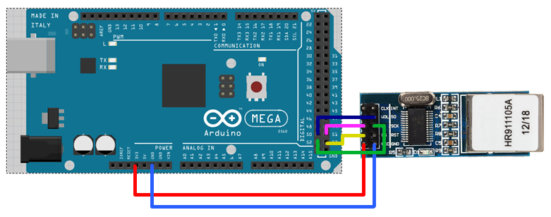

    Доброго дня. Всем кто хочет вместо ESP8266 соединение шнурком по lan. Можно использовать ENC28J60 Вложение 19533
    Для этог используем библиотеку UIPEthernet. Ссылка на дополненный скетч https://cloud.mail.ru/public/Wesn/2JbfcgK4z

    Неплохо было бы и схемку подключения. Вложения не видно.

    Схема подключения enc28j60 к ардуино мега
    Arduino mega GND – enc28j60 pin GND
    Arduino mega +3.3v – enc28j60 pin VCC
    Arduino mega pin 50 – enc28j60 pin SO (MISO)
    Arduino mega pin 51 – enc28j60 pin SI (MOSI)
    Arduino mega pin 52 – enc28j60 pin SCK
    Arduino mega pin 53 – enc28j60 pin CS

    Только в скетче теперь надо номера входов, используемые в enc28j60, не использовать как входы контрольных ламп, 51, 53
    Там свободных много, в скетче заменил на 42,44
    Так же enc28j60 желательно запитать от отдельного стабилизатора на 3.3 вольта в меге он слабоват при просадках напряжения может подвисать.

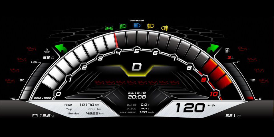

    Новогодний скин))) Всех с наступающим!!!!
