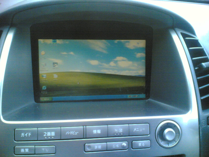

    Ура!!!! Наконец-то получилось! Включается пока вместе с нави, но это можно будет переделать. Нави посылает 5 вольт для активации монитора (протокола во всяком случае я не увидел). Еще я перепутал в нави красный с зеленым вернее с выхода нави, но поменял местами и все встало на свои места.

    По умолчанию Re: Подключение штатного монитора в Nissan
    Отлично !!! Ждем окончательного результата с активацией и подробности подключения.
    Установи вот эту тему , заметишь разницу визуального воспиятия.
    Как радмин помог?
    Да радмин помог, огромное спасибо, только как его ломать так и не понял.
    Настройки подошли сразу, но особенность моей видеокарты не позволяют выставить именно те значения как были здесь на скриншотах, частота строк у меня получилась 15,734, пер.гаш. 32, длин. синх. 72, задн.гаш. 96, всего 1000пикс (1003 не выставляется перескакивает сразу на 1008 и так все строчные значения), по кадрам все выставилось нормально. Главное показывает.
    В PowerStrip заблокируй частоту и отрегулируй чтобы изображение не выходило за пределы , у тебя свеху вроде как выходит.
    Так и делал все блокировал, а когда применяешь все по своему расставляет, причем нужные значения вводятся когда снята галочка "в реальном времени". Вроде не сильно выходит за пределы гдето по 2пикселя по бокам, а по вертикали вроде вписался.
    Чего возьмешь с этой видюхи AGP1 32мб
