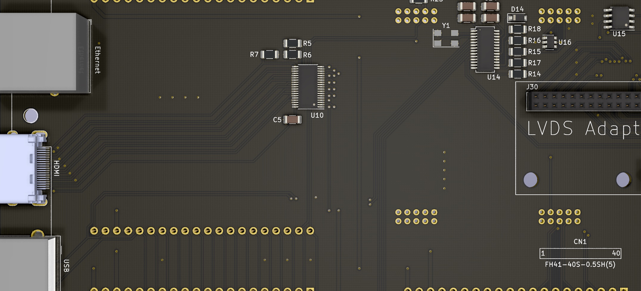

    Еще пара слов о делах.
    Во-первых, конденсаторы и сопротивления хоть и SMD, но сделал некое предпочтение, чтоб их паять можно было самостоятельно, если вдруг комплекты с детальками в пакетике придется продавать. Так что за базу взят типоразмер компонентов 1206, хоть это и не всегда было удобно при трассировке плат.
    Во-вторых, на базовую лоджикборд перенесены все компоненты и порты, присутствующие на стоковом девборде!
Название:	2020-12-17 20.21.07.jpg
    С учетом развязки для ненужного в моем случае HDMI...
    ...и абсолютно не ненужного йуэсби хаба на базе FE1.1s, но который так-же можно самостоятельно распаять, в отличии от предполагаемого использования USB2513, в корпусе 36QFN... ))
    А вот OTG USB мне был реально ненужен, как собачонке шестая нога, так что его на борту нет.
    Тем не менее, еще раз повторюсь, все ненужное можно попросту не распаивать!
    Вместо постскриптума - В следующей версии платы девборда будет реализована поддержка Raspberry PI Zero, PI 3 A+, PI CM3, PI CM4, Nvidia Jetson и еще кое каких SBC-модулей. Не без переходников конечно-же, но тем не менее. Софтверно-же это проблем вообще никаких не представляет, как вы понимаете. Правда кадас скорей всего останется не у дел, так как там формфактор немного не тот...
    Ну да ладно, следите за темой.
