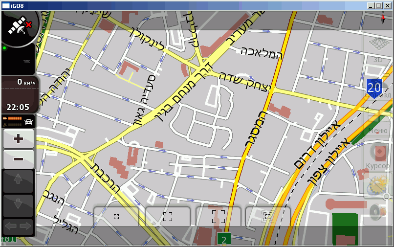

    Не поленился скачал карту и проверил, оказалось все работает с новой версией из шапки.
    Доказательство прилагается.

    господа, я раньше уже выкладывал iGO8.exe , который ВИДИТ НОВЫЕ КАРТЫ...
  4. #684
    Да вот здесь
    В сборке которая в шапке похоже этот же екзешник.

    Chip. Верю, ибо вижу.Но факт остаётся фактом. Скачал программу, скачал карту. Положил в контент/мап но ничего не видит Иго ...
    .... но тут посетила светлая мысль ... скачалось не полностью .... проверяю ... не посмотрел на вес карты, должно было быть 5,5 Мб, а скачалось всего 500 кб
    Последний раз редактировалось Yevgeny; 27.07.2008 в 21:31.
    Сборка 95%
    Настройка 80%
    Полное завершение 89%
    Mitsubishi Galant 2000
  10. #690
    11.01.2008
    253
    Kарта весит 5,46Мб !
    Filename: Israel8_2008.01_080630
    Filetype: .fbl
    Filesize: 5.46 MB
    качай БРОУЗЕРОМ по новой
