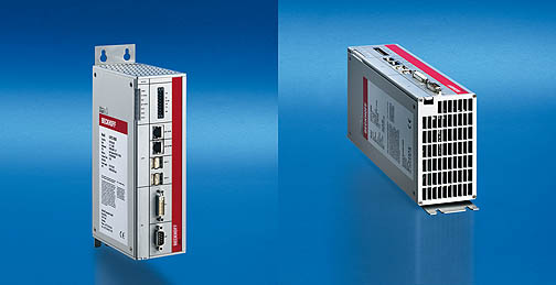

    Ну и конечно кто может помочь.
    Такой вопрос ни как не могу с помощью IBUS BMW Com-Port RS232 Version от resler прикрутить звук и управление от борткомпютера.Если есть опыт помогите.Извеняюсь, что не в тему влез.
    Кратко что имею.
    BMW Business RDS mit MID
    (MID = Multi Informations System)
    MID пришлось вытащить.Комп использую промышленный от фирмы http://www.beckhoff.de/.

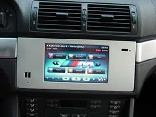

    Последний пост удалил. фото и видео конструкуии выложу когда будет полностью закончена. А пока выкладываю фото законченной матрицы.
    Выпилил фризой из алюминия толшеной 3мм рамку, обработал натфилем и мелкой наждачкой. Затем старая инструкция наждачка+грунтовка дала следующий результат.
    Мой проект
