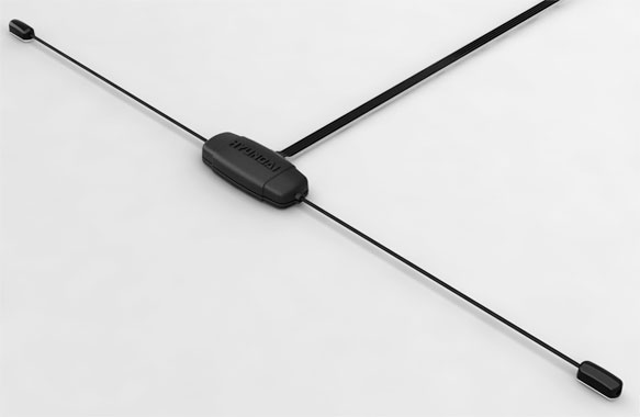

    Hyundai H-CA1200.
    Антенна предназначена для работы в городе. Она легко крепится, не отклеивается от стекла даже при сильном нагреве из-за малого веса. Антенна хорошо защищена от городских промышленных помех. В антенне применено специальное приемное полотно из пружинной легированной стали с пластиковым защитным покрытием и резиновыми наконечниками с липучками. Данное полотно изящно смотрится на лобовом стекле любого автомобиля, невидимое снаружи, имеет отличные радиотехнические показатели. Дальность приема - до 50 км от города
ID:	1328   Нажмите на изображение для увеличения.

    Купил эту антенку, еще не тестил ну судя по схемке это полное г-но, такое ощущение что они издеваются над покупателями. В схеме стоит 1 транзистор с граничной частотой 100мгц , и собрана схема эмитерного повторителя, да и развязывающих кондеров нету ни на входе ни на выходе.
    Вообщем проще собрать самому УВЧ к штатной антене.

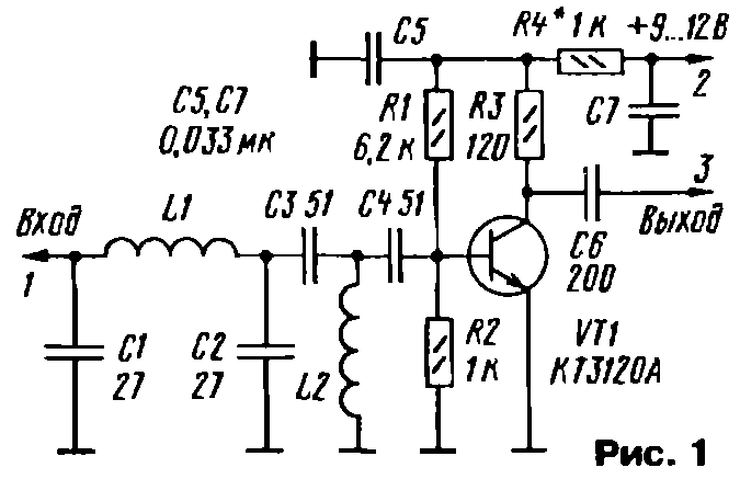

    Вот пример УВЧ с фильтрацией не нужных частот. На входе усилителя установлены последовательно включенные фильтр нижних частот (ФНЧ) C1L1C2 с частотой среза 115...120 МГц и фильтр верхних частот (ФВЧ) с частотой среза 60...65 МГц. Фильтры рассчитаны для работы на кабель с волновым сопротивлением 50 Ом, при работе на кабель 75 Ом необходимо уменьшить емкости кондеров С1—С4 и увеличить индуктивность катушек L1 и L2 в полтора раза.
    Катушки L1 и L2 намотаны проводом ПЭВ-2 0.4 на оправке диаметром 4 мм и содержат 3,5 и 4,5 витка.
