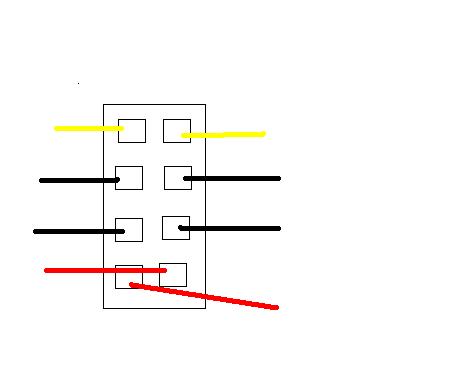

    У меня D201GLY, без двойки, короче такая хрень.
    Провода все прозвонил, читал гдето на форуме что изза плохого монтажа ни хрена не запускается, проверел все ок.
    Есть только пару моментов, отсутствует кабель в 20пиновом разъеме (19 контактов), и в разъеме соединяющим БП и Жесткие диски красные провода переставлены местами

    По умолчанию Re: Работа E-10000 без watchdog-а в режиме конвертера
    Полярность провода PWON менял?
    А также прозвони этот провод, очень часто бывает обрыв.
    По красным проводам чет ни понял?
    Поменяны мечтами с каким проводом?
    Каких проводов? Те что идут от БП к POWER_SW на маме?
    Так я включаю комп с кнопки подключеной к маме.
    По поводу проводов....вот нарисовал разъем который втыкается на БП, и провода идут к Жесткому диску.
