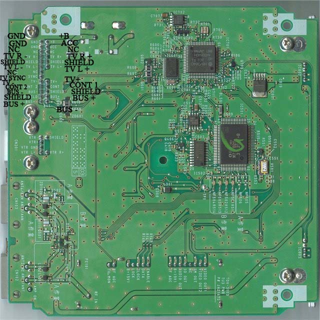

    У меня такая же система как у Shefa в 11 посте, только на плате надписи другие! вот и я прошу мне помочь, как мне паять по вашей схеме.
    Тюнер находится в багажнике, от него разъем (24pin) сигнал идет в голову(в RGB просто имеется функция VTR для подключения сигнала с внешнего источника по композиту) которая находится на панели, а из неё на монитор, вот и хотелось функции родного компьютера не нарушать, сделать все через тв тюнер! нажимаеш кнопку TV и............

    Фото слабенькое не очень хорошо видно, не могу разобрать надписи разьема

    24.08.2008
    221
    Сегодня лучше фотографию сделать не получится , но сделал надписи более читаемыми!

    Нету на этом разьеме RGB

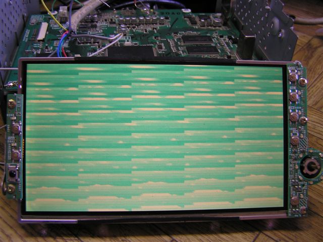

    Добрый день.
    У меня не ниссан, у меня Зубара.
    Навигация установлена такая:
    После долгих издевательств удалось вывести на экран картинку по РГБ.
    Есть две видюхи: Встроенная в ровербук Радеон 9000, и радеон 9600Про.
    На стационарном имеем следующую картину:
    Разрешение пробовал разное, самая большая проблема - стабилизировать кадр. Чтоб не уходил вверх.
    А на ноутбуке имеем (См. вложение)
    Картинка стжениеоит ровно в любом рабочем разрешении. Хорошо.
    Но цвета работают только при установке 256 цветов. При 16-32 бита, имеем ЭТО. Курсор мышки в этом виден нормально. При выбрасывании чересстрочной развёртки, и установки 60Гц, видно что экран нормальный.
    В поверстрипе всё установлено.
    Подскажите - что здесь может быть, что с этим можно сделать???

  6. #26
    Ты бы лучше выложил скриншот настроек PowerStrip, скорее всего ошибка в настройках.

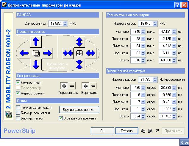

    21.08.2008
    91
    239
    Два варианта:
    Результат один и тот же(((

  8. #28
    Вторая настройка почти правильная, у тебя на мониторе не раздельная синхронизация? Попробуй без разистора подключить, возможно не хватает уровня сигнала потому что бывают мониторы с 5в синхрой
    Еще глянь какая версия Power Strip

    21.08.2008
    91
    239
    Нет. VSync и Hsync - выходы с монитора на видеопроцессор навигации.
    Вход синхронизации - CSync и YS
    У меня наоборот ощущение, что он глушит монитор. Сигнал штатной головы раза в два слабее, даже с резистором в цепи синхронизации от компа. Причём ощущение, что глушит именно каналы РГБ.
    3,8 сборка 626 в обоих случаях.
    У меня такое ощущение, что уровни сигнала композитной синхронизации у видеокарт разные. Причём у ноутбука гораздо мощнее. Именно поэтому и не получалось стабилизировать кадр на стационарном, а на буке чётко стоит при любом разрешении, причём в широком диапазоне частот. На стационаре 1 герц, и всё поплыло, а на буке - 3-4 герца отклонение, а кадр держит.
    Может такое быть???
    З.Ы.: И всё таки непонятно: курсор мышки в этом бардаке отчётливо виден, никаких искажений.

    VSync и Hsync это и есть раздельная синхра.
    Значит резистор викидывай , похоже как синхроимпульсы голова не ловит.
    Походе что у тебя 5в синхронизация. Проверь синхру с компа сколько вольт уровень сигнала.
