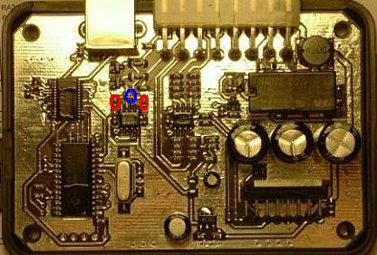

    Еще для RX300 мы усиливали сигнал шины, для этого в адаптере нужно перепаять 2 резистора.
    Отмеченые красным цветом два резистора заменить на 3.3к , отмеченый синим цветом удалить в мусорку(возможно что у вас его нету)

    Чёт я так и не понял ( кроме удаления резисторов) чем заняться дальше и как сделать, чтобы заработал дополнительный диск и можно слушать музыку с PC. И даже так и не услышал что же всё таки должно быть на экране при правильной работе адаптера и откуда и как берётся MP3 из PC...... На уровень сигнала шины не жалуюсь, всё срабатывает чётко и своевременно.
