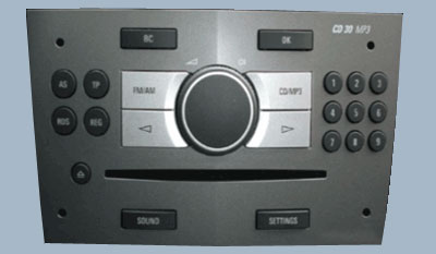

    CD 30 MP3 Grundik (фото) Штатная от опель астра Н, на новых есть вход, но у меня мод 2006 года там нет. у новой всё тоже самое тока прошивка другая, с сади штыри аукс размаркированы(на фото новая с аукс) а у меня просто штыри, и режим есть аукс. у меня сего чуда к сожелению нет...

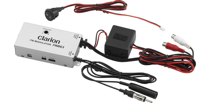

    кстате по поводу трансмитера
    как его установить? на штатной свой вход под антену.
    вот ставят прям на такуюже тачку как у меня
    http://www.astra-h.ru/pccar.html
    я нарыл такой ещё (фото)

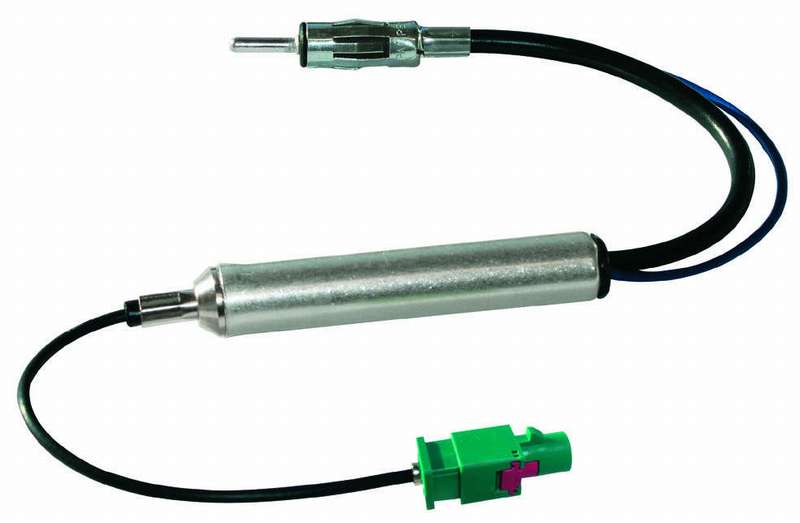

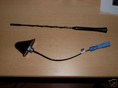

    На другом форумке спросил и тут тогда за одно а то там не отвечают.. как его вешать на штатную антену? вынимал голову(штатная опель астра Н) там антена подключается с другим штекером. как быть? или она подлючается непосредственно к разьему у самой антенны около крыши?(на фото)может кто знает чтоб крышу не разбирать.
    есть ещё такой переходник для штатной магнитолы(зелёный на фото.0 он подходит. но как подключить к самой антене на крыше не допираю.. разьясните!!!

    Подключается к магнитоле , к антене лезть не нужно.

    тоесть я шнур родной антены отрезаю, припаиваю мама папа и в них этот трансмитер? загвоздка в том что на магнитоле вход антены не стандартный а как зелёный на фото. я думал может у самой антены вход стандартный (на 1 фото синий) и трансмитер туда?
