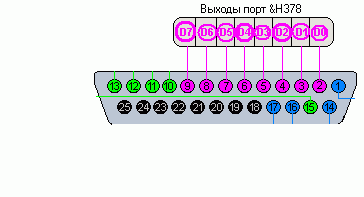

    Исправил глюк с инверсией теперь при нажатии на кнопку будет сбрасываться пин в ноль.
    Выложил надежную схему подключения к LPT, схема полностью развязана от борт сети автомобиля.
    Добывил в фаил skin.txt параметр фиксации кнопок , теперь можно кнопку сделать фиксируемой или без фиксации, достаточно прописать на нужную кнопку "fixing=1"-фиксируемая кнопка или "fixing=0"-кнопка без фиксации.
    Добавил возможность позиционирования на экране и изменения размеров окна.
    Огромное спасибо Проверил Все работает как часы А на счет таймера при нажатии можно что нибуть придумать?
    Пы Сы Забыл При выходе из проги ИМХО она должна возращать состояние ЛПТ в исходное Иначе если что то влючил и закрыл прогу то это так и будет включено или пока не перезагрузишь комп или пока опять прогу не запустишь
