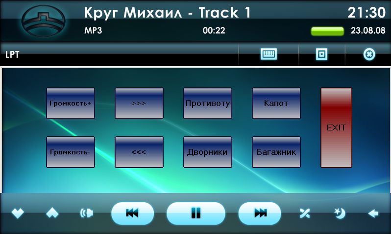

    Накидал по быстрому программу управления через LPT.
    Программа имеет возможность править надписи на кнопках, изменять размер шрифта и размер кнопок, цвет и местоположение кнопок, можно присваивать кноку парамметр фиксации(выключатель) или без фиксации(просто кнопка) .
    Каждой кнопке соотвертствует пин LPT порта(распиновка на рисунке). Для проверки можно подключить светодиод через резистор 1к на любой из восьми пинов и нажать соответствующую кнопку.
    Цвета и размеры кнопок не подбирал , думаю сами подберете, ну не художник я ? вариантов цвета всего 10 от 0 до 9, могу заменить цвета в таблице на те которые предложите.
    Звуки поставил те что у себя нашел на компе, так что не плюйтесь.
    В следующей версии будет увеличено колличество кнопок для управления и добавлена обработка внешних сигналов от автомобиля, и добавлена опция "фиксация кнопки" в настройках.
    Для безглючной работы в Центрефуге нужно в настройках "VFD Дисплея" поменять LPT1 на LPT4, даже если он отключен , иначе будет сбоить .

    Выложил версию в которой можно править размеры, местоположение, цвет кнопок, менять скин и звуки кнопок.
    Правится в файле skin.txt
    При правке значений число разрядов должно сохранятся , например если было написано х=104 , а нужно 50 то пишем х=050

    Исправил глюк с инверсией теперь при нажатии на кнопку будет сбрасываться пин в ноль.
    Выложил надежную схему подключения к LPT, схема полностью развязана от борт сети автомобиля.
    Добывил в фаил skin.txt параметр фиксации кнопок , теперь можно кнопку сделать фиксируемой или без фиксации, достаточно прописать на нужную кнопку "fixing=1"-фиксируемая кнопка или "fixing=0"-кнопка без фиксации.
    Добавил возможность позиционирования на экране и изменения размеров окна.
