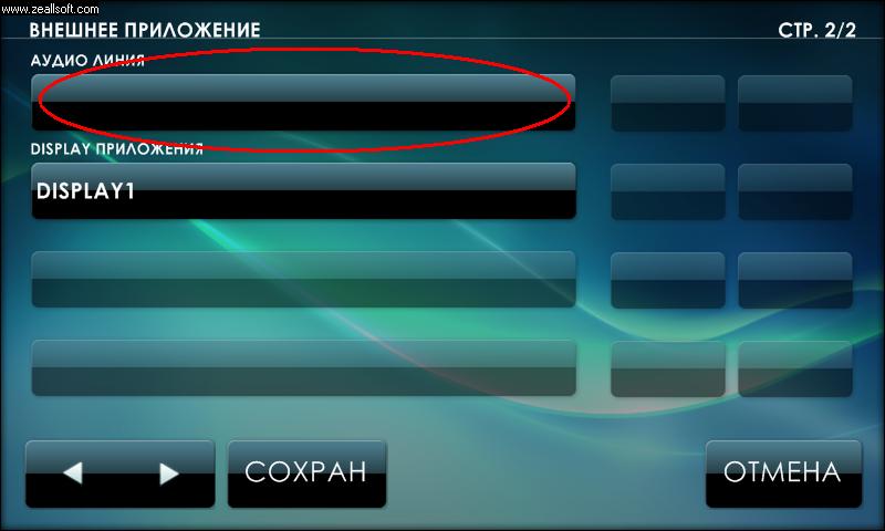

    Потом в Centrafuse в приложениях распределяем звук. Заходим в настройки нужного нам приложения и выбираем раздел "Выбор устройства линейного выхода". В этом разделе выбираем нужное нам звуковое устройство.
    Теперь вы можете на дополнительные колонки выводить звук навигации, а на основные колонки музыку, радио, видео и т.д.

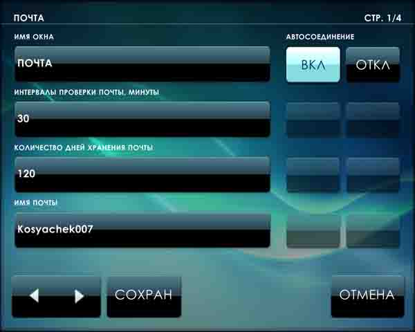

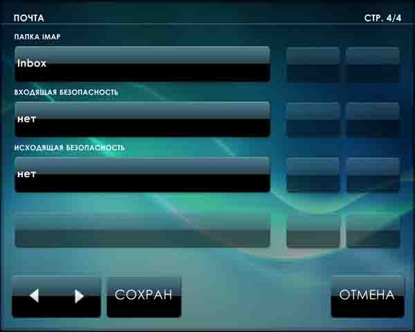

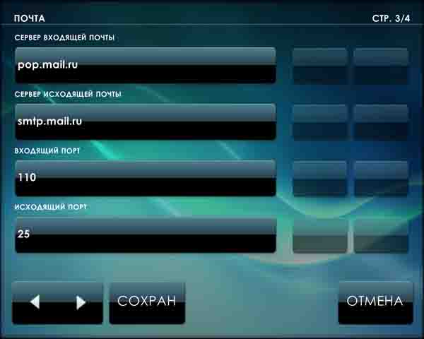

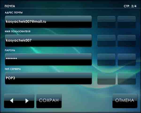

    Настройка электронной почты
    Рассмотрим на примере mail.ru
    Для установки почты других почтовых серверов Вам необходимо на почтовом сервере найти информацию о типе сервера, серверов входящей и исходящей почты, а так же порты. Эта информация доступна на всех почтовых серверах.
ID:	1806   Нажмите на изображение для увеличения.
ID:	1807   Нажмите на изображение для увеличения.
ID:	1808   Нажмите на изображение для увеличения.
    Последний раз редактировалось St@rz; 17.11.2008 в 13:51.

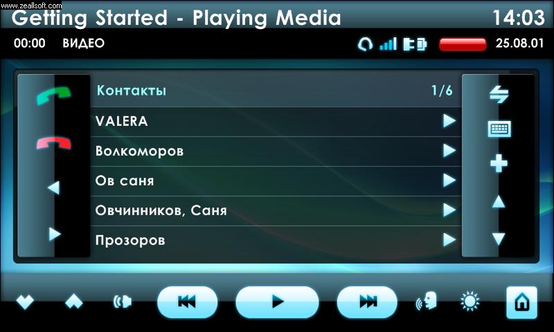

    С помощью утилиты для синхронизации вашего телефона, считываем данные из Адресной Книги Вашего телефона и записываем их в базу данных Microsoft Outlook.
    Внимание, не путайте Microsoft Outlook с почтовым клиентом Outlook Express. Microsoft Outlook – программа из пакета Microsoft Office.
    У кого нет такой утилиты, или если контакты не считываются, отправляем контакты через Bluetoth на компьютер.

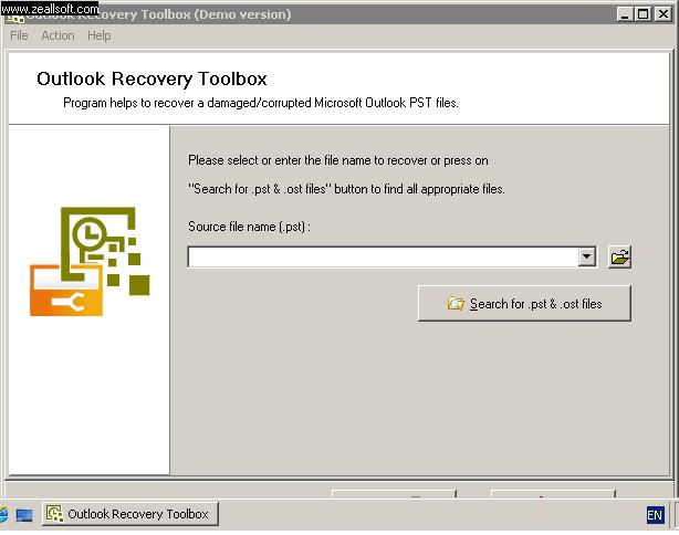

    Копируем контакты из Microsoft Outlook с помощью программы Outlook Recovery Toolbox (демо-версия копирует только по пять контактов) на диск С.
    Заходим в C:\Documents and Settings\..Имя пользователя..\Контакты и переносим все файлы в папку C:\Documents and Settings\..Имя пользователя..\Мои документы\Bluetooth\inbox.
    Запускаем Centrafuse и пользуйтесь Вашей Адресной Книгой.
