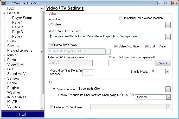

    Перед установкой ставим Winamp 5.13 (не обновляем его до более свежей) , K-Lite Codec Pack и меняем кодировку страниц запуском этого файла. Скачиваем отсюда Road Runner и устанавливаем его. Перед установкой отключаем антивирус.
    После установки запустится программа первоначальных настроек. Привожу образцы настроек.
    У кого обрезанная версия Windows, без Windows Media Player, обязательно его поставте. Иначе не сможете настроить просмотр Video.
    Обязательно почитайте файлы RR Setup.txt и Skin Commands.txt из папки \Program Files\Road Runner\Documentation.

    По умолчанию Re: Нужна инструкция для чайников
    А почему WMP обязателен? РР для видео вроде mpc из комплекта k-lite использует, на последнем скрине это видно
    888
    А ты попробуй на Game Editon 2007, где вырезан WMP запустить.
    Просто ставил другу и сталкивался с такой проблемой. Видео либо не запускается во встроеном виде, либо вообще не запускается, либо играет только фильмы, где в названии одни цифры. Вобщем нужен.
