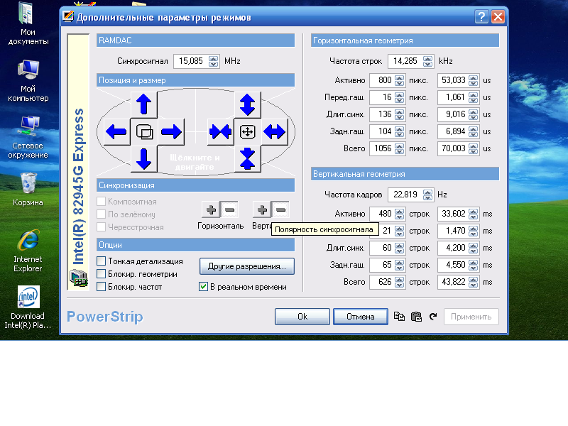

    Не чего не понимаю. У меня штатный монитор. Состоит из четырех блоков: климот, сам монитор (с упровлением штатными кнопками ),радио,сд, + нави с мозгами отдельно. Навм и монитор сделано в японие. Монитор 7.5 ,(входа 1-R 2-G 3-B 4-S 5-зомля 6-экран) 7-плю 8-мин 9-+15 10-гобар 11,12-мульти(управление с кнопок и включение). Пробывл подключать через Универсальный RGB конвертер DVDплеер по видио входу (монитор показывл не плохо),подключал по rgbs в разрыв. Смешиваю синхро через 2 по 600ом или http://www.tkk.fi/Misc/Electronics/c.../vga2rgbs.html ,одно и тоже. Синхра на нави в разрыве 0,5-0,6v при сединение 0v, vga 3,7v в разрыв а 0,6v на мониторе. замерял тестр ,осцилог нет
    При 800*480 (когда можно разобрать что то на экране)бегут кады и эконка корзина занимает четверть экрана

    По умолчанию Re: Интеловская графика и нестандартные мониторы. Вариант решения.
    Опция черезстрочная развертка не активная, а значит не получится сформировать нужный для монитора сигнал.
