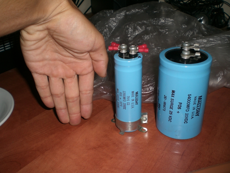

    Цитата Сообщение от Chip
    Без дроселя эффекта не будет. Должен быть LC фильтр
    Понял, буду искать дроссель на преспмалой и провод 1,5-2,0 мм ... по поводу конденсатора как я понял нареканий нет. Мне достали тот что я описал постом выше, правда он кажется промышленный и размером с мою ладонь! В остальном все данные совпадают. На нем маркировка:
    MALLORY
    Made in USA
    TYPE CG
    12000MFD 20VDC
    POS + 85C
    MAX SURGE 30VDC
    20-97758
    235-8041K
    Это нормально?
    (Есть ещё больше, раза в 3 с маркировкой:
    MALLORY
    Made in USA
    TYPE CG
    54000MFD 20VDC
    POS + 85C
    MAX SURGE 25VDC
    20-95671
    235-8046K

    По умолчанию Re: Кто уже пользуется M4-ATX?
    Второй будет интересней, чем больше емкость тем лучше.
    Меня только размеры смущяют!Или это не важно?
    Если ставить два, можно ставить с одной стороны "маленький", а с другой "большой"?
    Размеры не имею значения, если место позволяет то тем более.
    Ну такую большую емкость ставить на входе не даст желаемого эффекта, если не жалко ее то поставь
