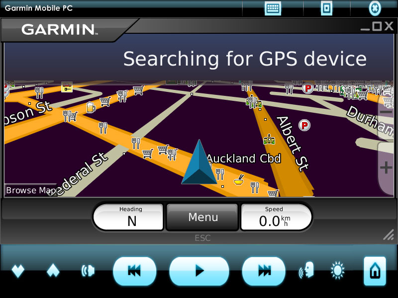

    Спасибо за ответ. Подумаю. А вот здесь заграница опять пробует прикрутить http://forums.fluxmedia.net/plugin-d...-plugin-5.html
