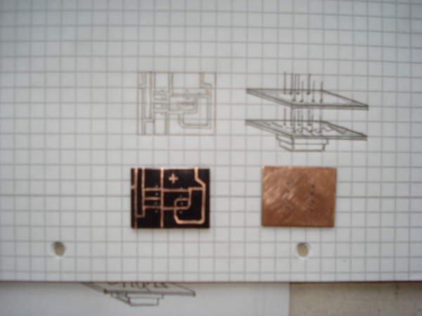

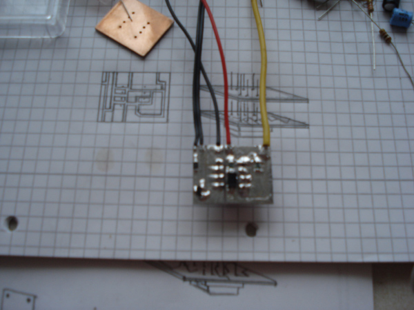

    Решал проблемму автоматического переключения с VGA на AV при включении заднего хода!
    решение помог найти как всегда Chip, данный девайс обсуждаеться здесь!
    вот решил выложить фото печатки может кому пригодиться, соберал на смд так как планирую поставить его и запитать сразу на контроллере VGA.
    так как у пика остались свободные выхода как видно на фото вырезал сразу две заготовки из текстолита и в далнейшем при использовании свободных выходов будет использованна вторая заготовка. Принцип примерно такой как нв БП М3 как видно на фото нужные ножки пика будут удленнены и перейдут на вторую платку.
