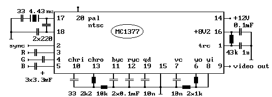

    Ты не это ищешь?
    Я понял для чего тебе для замены штатного моника
    Удаляем штатный монитор,
    Потом берем нормальный монитор , ставим вместо штатного, цепляем на VGA CarPC , а на AV1 подключаем преобразованую из RGB в TV штатную инфу ,
    на AV2 камеру заднего вида
    Такой способ харошо походит для Nissan

    По умолчанию Re: RGBs->CVBS
    не совсем но схемку обязательно проверю
    для передачи картинки со штатного на потолочный...
    Вот еще схемка попроще
