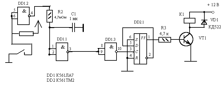

    Так бы сразу и сказал.Вот, нажал 4сек подержал-вкл, нажал 4 сек подождал-выкл. Доволен?

    1. на картине оранжевыми стрелками показаны детали - какие номиналы и марки деталей всё-таки конкретно нужно использовать?
    2. и вопрос по сереневой стрелке - тоже актуален для меня...
    Изображения Изображения
  8. #58
    13,380
    По умолчанию Re: Кнопка с электронной фиксацией.
    Сиреневая стрелка +5в, резистор 10к, транзистор КТ972, реле любое 12в с током обмотки не более 100мА

    Чип уже ответил...Кстати, питание у МС 564 серии 3...15В
