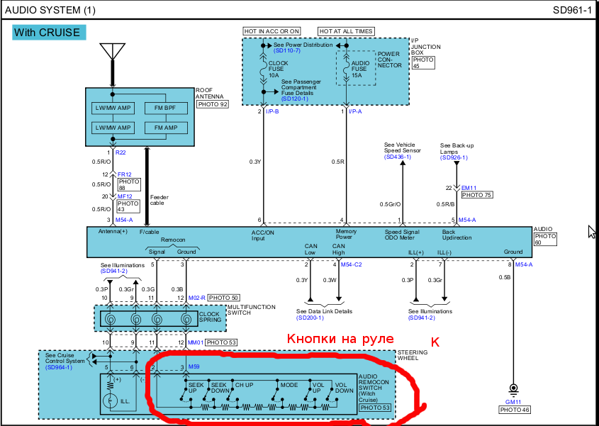

    Вот сейчас думаю как бы мне не лишиться кнопок на руле , управление громкостью, листать треки, муте...
    гдето натыкался а где не помню .
    Судя по схеме машины у меня резистивные кнопки , всего два провода на кучу кнопок. Реально ли подключить эти кнопки к компу , на LPT или COM ?

    Реально , только через контроллер с АЦП и USB .
    Или просто АЦП через LPT

    а где взять этот контроллер или схемку его... для самостоятельного изготовления?
    По умолчанию Re: CarPC в КIA Cee'd SW
    Схемка нге главное, софт кто напишет . У меня есть в планах но еще висит куча не доделанных проектов.

    понятно... придется кнопки на руле похоронить :-( как не сбыточную мечту :-(
    а так хотелось что бы они были задействованы, .... привык я к ним..
