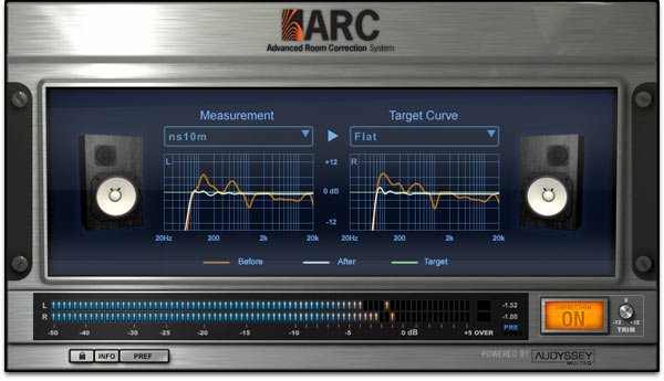

    ARC System - плагин от IK Multimedia. Разработчики уверяют, что впервые в истории система автоматической коррекции акустических изъянов помещений доступна в формате компьютерного плагина. Революционная технология Audyssey MultiEQ позволяет на основе собранной информации точно рассчитать все акустические изъяны контрольного помещения, после чего плагин автоматически корректирует надлежащим образом частоты и фазы исходящего аудиосигнала. Разработчики обещали чистое и правдивое звучание для любой студии, судя по высокому местам в рейтинге пользователи не остались разочарованы.
    Проблема, которую решает эта система, заключается в следующем. Параметры помещения, особенно если о нем не позаботились или не до конца позаботились специалисты из области акустики, часто оставляют желать лучшего. Это и фазовые, и частотные искажения, и так далее. А слушатель находится в звуковом поле, то есть он слышит не то, что конкретно воспроизводят колонки, а целый результат взаимодействия множества волн. Как достичь идеала для требуемых характеристик? Раньше такая работа подразумевала огромный труд с большим количеством измерений, причем требовала специалистов высокого уровня. Теперь все можно делать на автомате.
    Измеряющее ПО
    Оно основано на технологии Audyssey MultiEQ и представляет собой систему многоточечного измерения пространства помещения. Безошибочность расчетов со специальным микрофоном подразумевает возможность погрешности в диапазоне +/- 1,5 дБ. Для измерений требуется поддержка интерфейсом частоты дискретизации 48 кГц (они проводятся на ней), а также наличие ASIO драйверов, если мы говорим о РС. Полученные данные сохраняются в специальные файлы, которые потом послужат пресетами для корректирующего плагина.
    Корректирующий плагин
    В данном случае мы получаем зеркальное отображение технологии MultiEQ (то есть, сначала с ее помощью измеряем, а потом с ее же помощью корректируем). Погрешность, при условии использования специального микрофона, составляет +/- 1.5 дБ. Максимальная поддерживаемая разрядность - 32 бита с плавающей запятой, частоты дискретизации - от 32 до 96 КГц. Ну и тут стоит отметить великолепную индикативную часть.
    Особенности:
    - Плагин является первой и единственной системой автоматической коррекции акустических изъянов помещений
    - Включает в себя измеряющее ПО и корректирующий плагин
    - Повышает четкость, визуализацию стерео и частотную чувствительность
    - Революционная технология Audyssey MultiEQ позволяет точно рассчитать все акустические изъяны контрольной комнаты
    - Пошаговый Мастер установки позволит вам начать работу с программой через несколько минут
    - И многие другие возможности
    Последний раз редактировалось Chip; 28.11.2008 в 03:38.

    Пррога интересная, только вот нужен какойто хитрый микрофон, который идёт в копмлекте за 500у.е
    14.04.2008
    354
    320
    По умолчанию Re: Есть ли программы для авто настроки звука с помощью микрофона?
    На счет микрофона... совсем не обязательно покупать тот, что продает "проихзводитель". Достаточно использовать любой калибровочный микрофон или микрофон с линейной АЧХ... Главное условие это, чтобы микрофон был ненаправленный...
    Вполне подойдут такие как:
    Behringer ECM8000 (помоему он в описании к плагину и упоминается)
    Audix TR40 (аналог пред. микрофона)
    и Им подобные....
    А вообще тот более менее знаком с паяльником, может и сам его сотворить на базе электретного капсуля... впринципи, АЧХ в диапазоне 500-5000Гц будет вполне приемлимая.... ну, а если хочется идеала то откалибровать надо будет...
    А вообще плагином народ уже пользуется... и результаты очень не плохие.Например.
    Цитата:
    "Угу... померял. Интересно.... Нормально прослушать пока не получается - ночь все же, буду слушать потом... Сразу можно сказать, что очень похоже на то, что делает YPAO. Сильно расширилась стереопанорама, например."
    YAPO- это аналогичная система калибровки встроенная в ресиверы Ямаха... Но мне больше нравится Audissey... покрайней мере на Онкио снащенным такой системой калибровки звук был очень и очень....
    Некоторым луюдям Аудиссей помог согласовать Саб воидино со всей акустикой.. чего добится очень сложно без автоматических калибровок...
    Многие отмечают улучшение равномерности АЧХ... и т.д.
    основное преимущество системы в том, что она позволяет согласовать всю аудио систему воедино.
    Я Давно сетовал на то, что в ресиверах это система применяется давно и повсеместно, а для компа подобную обработку никто не портировал.... Но, не так давно сам нарвался на этот плагин и тоже заморочился
    Думаю этот плагин будет актуален и для дома и для авто....
    Кстати на счет АСИО.... необзательно покупть карту с поддержкой ASIO. Есть хороший, не знаю как его назвать... наверна всетаки дравер под названием ASIO4All, еоторый позволяет получить поддержку ASIO на 99% аудиокарт.... правда это не совсем то, что понимается под АСИО, но на безрыбьи других вариантов нет
