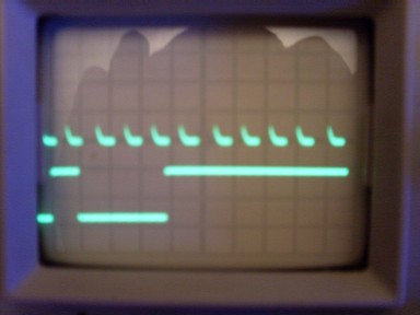

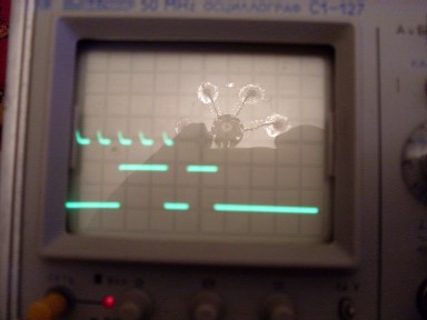

    А в цифрах нет скана?
    в принципе, так видно...верхний-DATA нижний-CLK (0.5м, 1.3м и 0.6м)
ID:	2460   Нажмите на изображение для увеличения.
ID:	2461   Нажмите на изображение для увеличения.

    Похоже на оборот, верхний CLK а нижний Data

    Мож узкоглазые с обозначением напутали...
