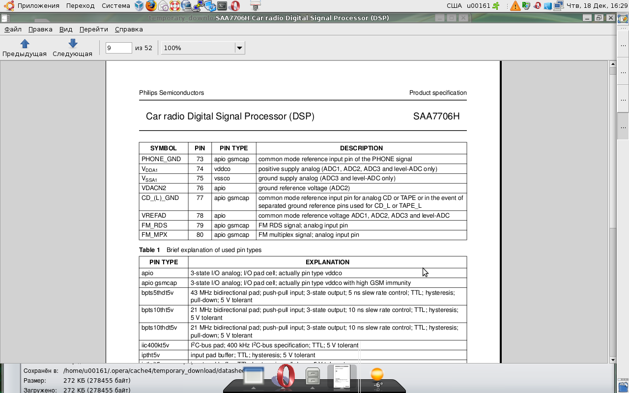

    судя по распиновке вход FM , 79 и 80, но это по пдфки от 7706, сегодня вечером поищю ноги на процике.
    Или ты спрасил по поводу стерео , подключения через трансмиттер?

    По умолчанию Re: CarPC в КIA Cee'd SW
    Судя по этому даташита то на АМ подтяжка 82к требуется.
    Управление микросхемой производится по шине I2C
