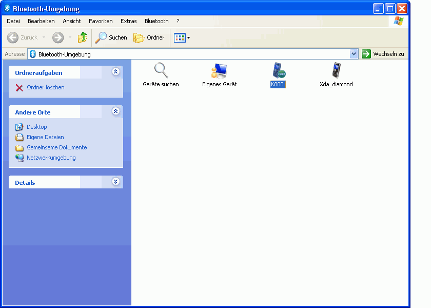

    Пользователь Аватар для maxego
    31.01.2008
    235
    По умолчанию Re: Про телефон в в Centrafuse 2.0-final.
    Да подсоединён. А какая версия у тебя?

  2. #22
    886
    Я пользуюсь идущим в комплекте. По идее все автоматом должно запускаться. Попробуй удалить все телефоны, перезагрузись и запускай оболочку. Их можно связать из Centrafuse, зайти бы еще туда.

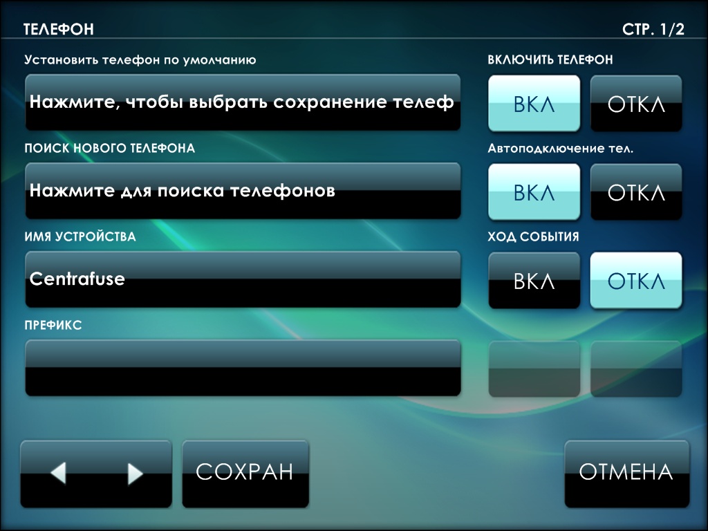

    Новичок Аватар для Larsik
    10.12.2008
    218
    Доброго времени суток!
    При подключении телефона к CF в настройках телефона не отображается текущяя звуковая карта.
    И из меню телефон при попятке позвонить пишет "неворзможно набрать"
    подскажите в чем может быть дело?
    Cо звуковой картой разобрался, а вот телефон (ASUS P535) запрос на код запрашивает, а к программе не подцепляется .

  6. #26
    886
    Нажимаешь поиск нового телефона. Если не ищет, то жмешь плюс и начинает искать. Если ничего не нашел, то скорее всего он у тебя уже добавлен. Заходишь "Нажмите, что бы выбрать сохранение телефона". Выбираешь свой телефон и все. Если не получается так, то сделай скиншоты описанных двух окон меню.
