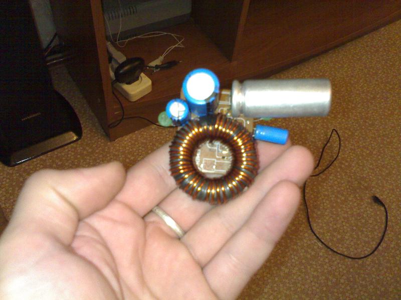

    я такой зделал
    ПАйдет

    По умолчанию Re: Фильтр питания для CarPC
    Лучше только по (+) , потому как все равно минус будет шунтироваться оплетками и т.д.
    А фильтр добротный получился судя по фото

    там 100 витков для пк хватит???Я еще не пробовал и кондеры какие были такие и потавил!!!
    НАдо на Царя съездить на сколько взять лучше???
    100 витков хватит. Попробуй с этими кондерами должно быть все ок.
