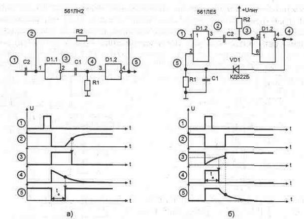

    По умолчанию Re: Задержки включения и выключения парковочной камеры.
    Зачем реле ? Ток активации входа на монитора от 1 до 20 миллиампер, достаточно транзистора КТ315
    камера будет подключена к +12в от лампочки заднего хода
