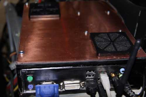

    Последняя генерация корпуса. 18х19х5.5см
    Корпус из листовой меди хорошо экранирует (важно для тех у кого рация) + дополнительно работает радиатором.

    По умолчанию Re: ZOTAC GeForce 8200-ITX WiFi - новая материнка для геймеров
    В дополнение про мамку, охлаждение и переохлаждение.
    Мамка промороженная до -10 стартовать отказалась, где-то с 40 секунд пыталась начать работать постоянно вырубая питание (хотя может это БП замёрз) , пока не проверял. Пока доставал тестер они подогрелись и пустились. Специально охладил за час на улице комп, после чего всё повторилось.... Но это фигня , будут морозы - победим. По поводу охлаждения - на корпусе 2 кулера, втяжной и вытяжной, втяжной - ближе к морде протаскивает холодный воздух в первую очередь на чипсет с граф ядром, потом на процессор и воздух уходит на выдув. Кто будет делать корпус помните, что чипсет с потоковыми процессорами при полной загрузке ощутимо нагреваются и если корпус бедет без вентиляции в районе радиатора, то мамашке быстро настанет карачун.
