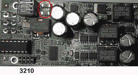

    Ну так в шапке есть таблица, выбирай любой какой тебе нравится режим
    это я видел но до конца не уверен!!!
    Я понят так ,что надо поставить на В0, В2, В3 джемперачтобы было 5сек и 30 сек,правильно или нет???

    и че значит последняя калонкав таблице???
  3. #93
    По умолчанию Re: M2-ITX
    Правильно
    Последняя колонка это ремарка

    Вот Спасибо, ща пойду натыкаю!!!

    Обвел красным .
    вроде поставил, НО теперь светик на 5vsb после выключения светится и чето светится с левой стороны (как на фото)
    Может я перепутал сторны отсчета, В0 с лева или справа(как на фото)
    тоесть может я за место В0, В2, В3 поставил получается В0, В1, В3 .
    Просто на бп т.к. он стоит в корпусе не видно че там написано???
    И че вобще светится слева???
    Раньше вроде не видел!
    Держи , подписал.

    получается я поставил В0, В1, В3 тоесть перепутал, спасибо за инфу!!!
    А че светится слева???

    тоесть я так понял чтго уменя получилось что после выключкеия 5vsb естается еще 1200сек или нет???? И ЧТО ТАКОЕ never? помойму это никогда???
    Это получается типа режима ожидания здесь гдето было про это для сна помойму или чета на подобии! это обесняет то что горит 5Vsb

    Чета я не понял !!!
    во первых чета не сходится с фоткой , на фото m2-atx обозначены котакты a;b;c;d, причем начало отсчета с другой стороны,не как писал chip !????
    во вторых почему все равно после выключения горит 5vsb????
    Должно быть так или нет и скока он вобще будет гореть????

    Уще раз перечитал весь пост!!!
    получается если toff never значит 5vsb не когда не выключится Чтоли или он будет ждать пока акб сядет и выключится????
