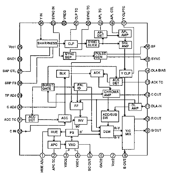

    Ага, ошибся... Sony есть сейчас найду даташит!!!!

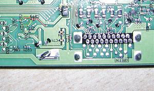

    нашел С RGB Понятно.... а которая синхра нужна??? И как лучше здесь на ножки паять или как вы говорить найти куда они уходят..... просто с моим знаним схем, сомневаюсь что найду, или есть возможность прозвонить????
    вот что смог отследить.... а вот куда дальше от этих черных штук????
    Последний раз редактировалось Nikitos_111; 13.03.2009 в 22:55.
  4. #224
    ноги 8,9,10,15 нужно резать дорожки и ставить коммутатор или дальше отследи куда уходят сигналы

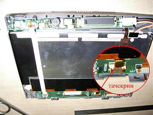

    Разабрал свой дисплейчик
    вот что там есть. Подскажите, если я куплю контроллер и припаяю его к эти 4 контактам, то должно работать???
