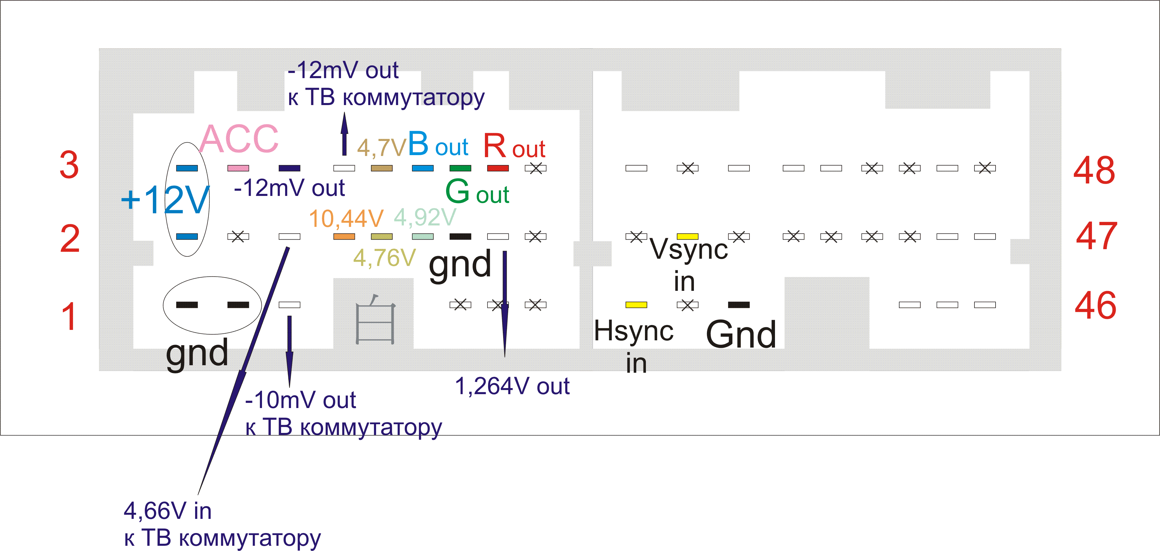

    Первая попытка подключить монитор потерпела неудачу!
    1. незапустился виндовс (сдохла батарейка материнки).
    2. при включении компа экран оставался черным.
    3. поставил батарейку, но PStrip теперь требует денег.
    RGB на мониторе имеют 37,5 ом в выключенном состоянии, а при включенном 126 ом, но все три одинакого
    Последний раз редактировалось ilConte; 14.07.2008 в 19:28.
  10. #60
    Продвинутый Аватар для ilConte
    25.01.2008
    219
    274
    По умолчанию Re: Подключение штатного монитора в Nissan
    Вторая попытка подключить монитор тоже не дала результатов!!! Монитор не реагирует на компьютер.
    Только еще больше запутался. Вертикальная и горизонтальная синхры идут от самого монитора к навигатору в правой колодке и если я ее выдергиваю от навигатора монитор все равно показывает, только кнопки управления не работают. Замерял частомером в левой колодке, ниодин контакт в левой колодке частоты не выдает, но сигналы изображения идут именно с этой колодки.
    мне кажется что нивигатор както активизирует монитор помимо видео сигналов
