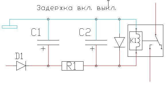

  5. #55
    19.01.2010
    По умолчанию Re: Задержки включения и выключения парковочной камеры.
    можно так
    задержка 3-4 сек. на вкл. и выкл.
    Маленькое реле с катушкой 0,02W контакты 1Ам. конденсаторы 2200Mf , резистор 390ом
    На задержку только выключения выкинь резистор, или конденсатор С2.
