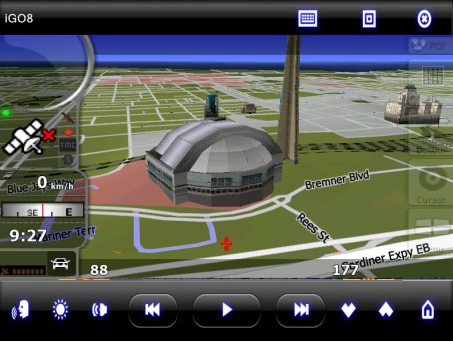

    Скин сделанный Spawn.
    iGO 800 x 600 влазит почти полностью. Взято здесь.
