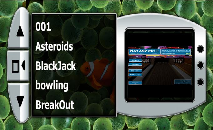

    Фон приложения можно поставить свой.
    В папке default создаем файл skin.ini с содержанием:
    &background=C:\PondBlue.jpg&
    C:\PondBlue.jpg заменяем на путь к своему рисунку размером 800Х600 в формате JPG. Путь к файлу и его название не должны содержать русских букв.
