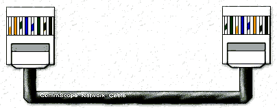

    Вопрос: PC to PC так выглядит?
  4. #924
    Вот так понятней будет
