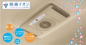

    Вот такие ионизаторы Тойота предлагает в качестве доп. оборудования. Этот, в частности, для Alphard Hybrid 2005- цена в Японии - 38,000 йен....
