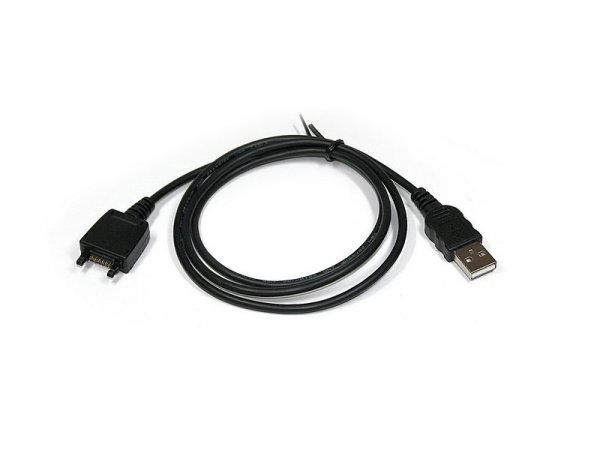

    Я использовал обычный Data кабель от телефона
    Была заморочка с с контактами , помоему с 4-м я могу если что свой кабель прозвонить завтра
    Это кабель от 610i и в нем есть преобразователь PL2303?
