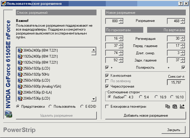

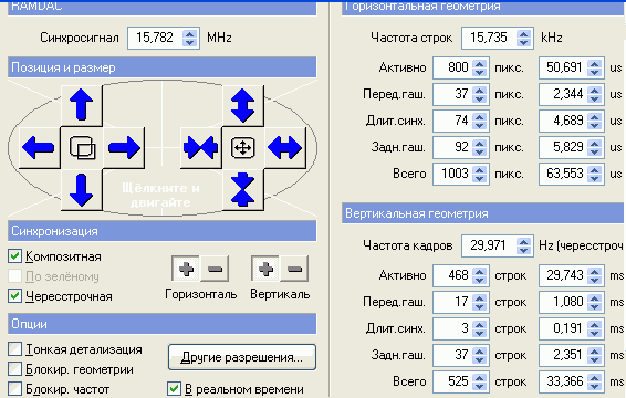

    Сначала создаем разрешение с парамертрами как на скриншоте
    1. У меня ставится 800 на 468, но совпадения остальных цифр не могу добиться...
    Изменяю один параметр и все остальные 25 параметров меняются автоматически и добиться результатов, как на скриншотах, невозможно...
    например цифра 37 не становится ( 35 потом 38), частота тоже не выставляется в указанных цифрах ( дискретность изменения не позволяет).
    Что предпринять?
    2. У меня стабилизация изображения наступает при совсем других цифрах ( например синхронизация по горизонтали 17 *** Гц) и только при минусах в окнах ГОРИЗОНТАЛЬ и ВЕРТИКАЛЬ.
    Ничего не понимаю :-((
    Что предпринять?
    Чипсет какой?

    Цитата Сообщение от icema Посмотреть сообщение

  9. #969
    По чипсету NForce я уже писал не раз , что частота на выходе у них не совпадает с установленой , попробуй сделай все теже настройки и смести частоту в сторону 17050
